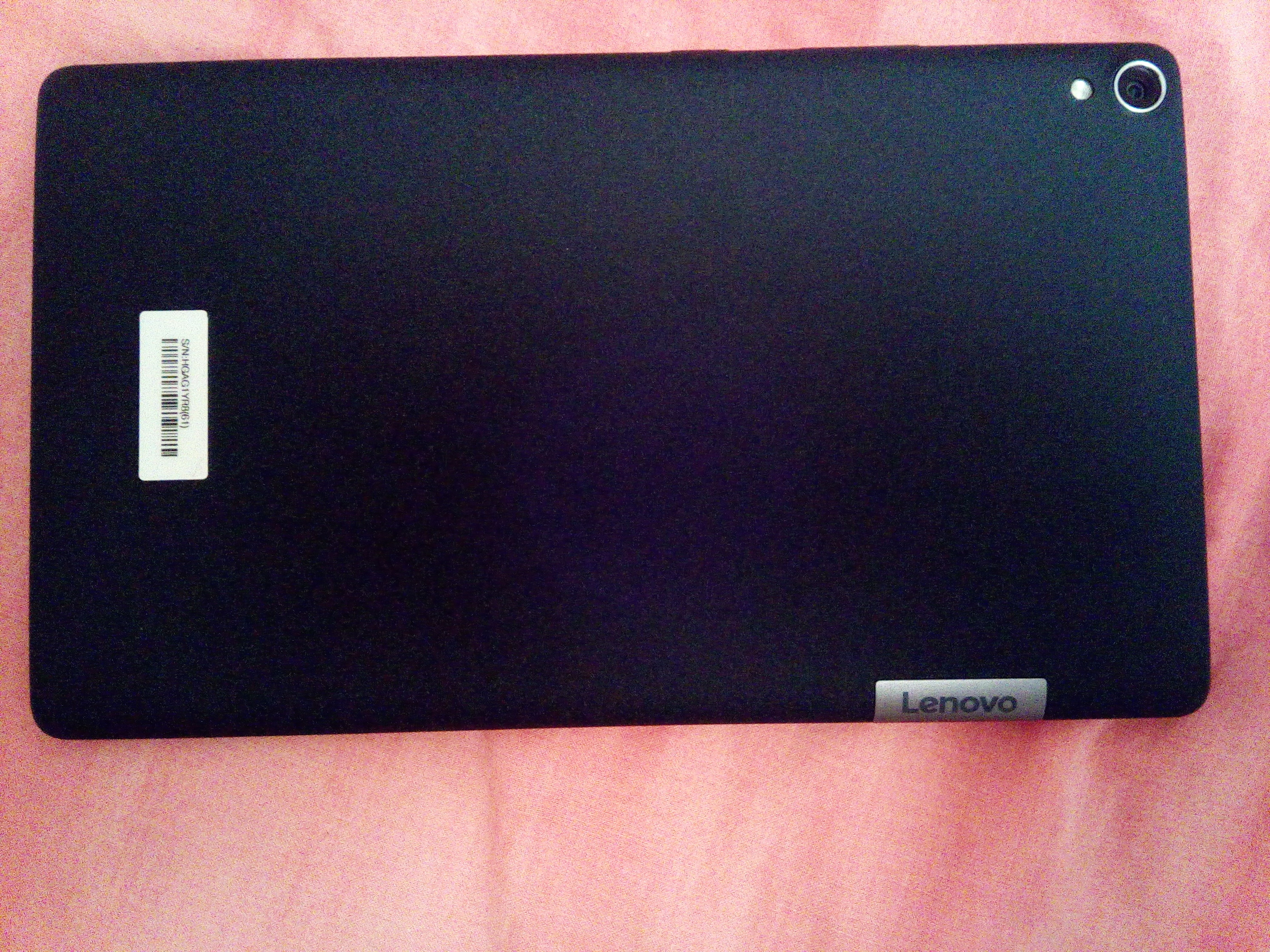

זה גורם לי לחשוב שאולי קיבלת טאבלט מזוייף! לא יודע מאיפה קנית…

  2. תעלה לכאן תמונה של הטאבלט. ממש תמונה פיסית שנראה שהוא נראה אמיתי.

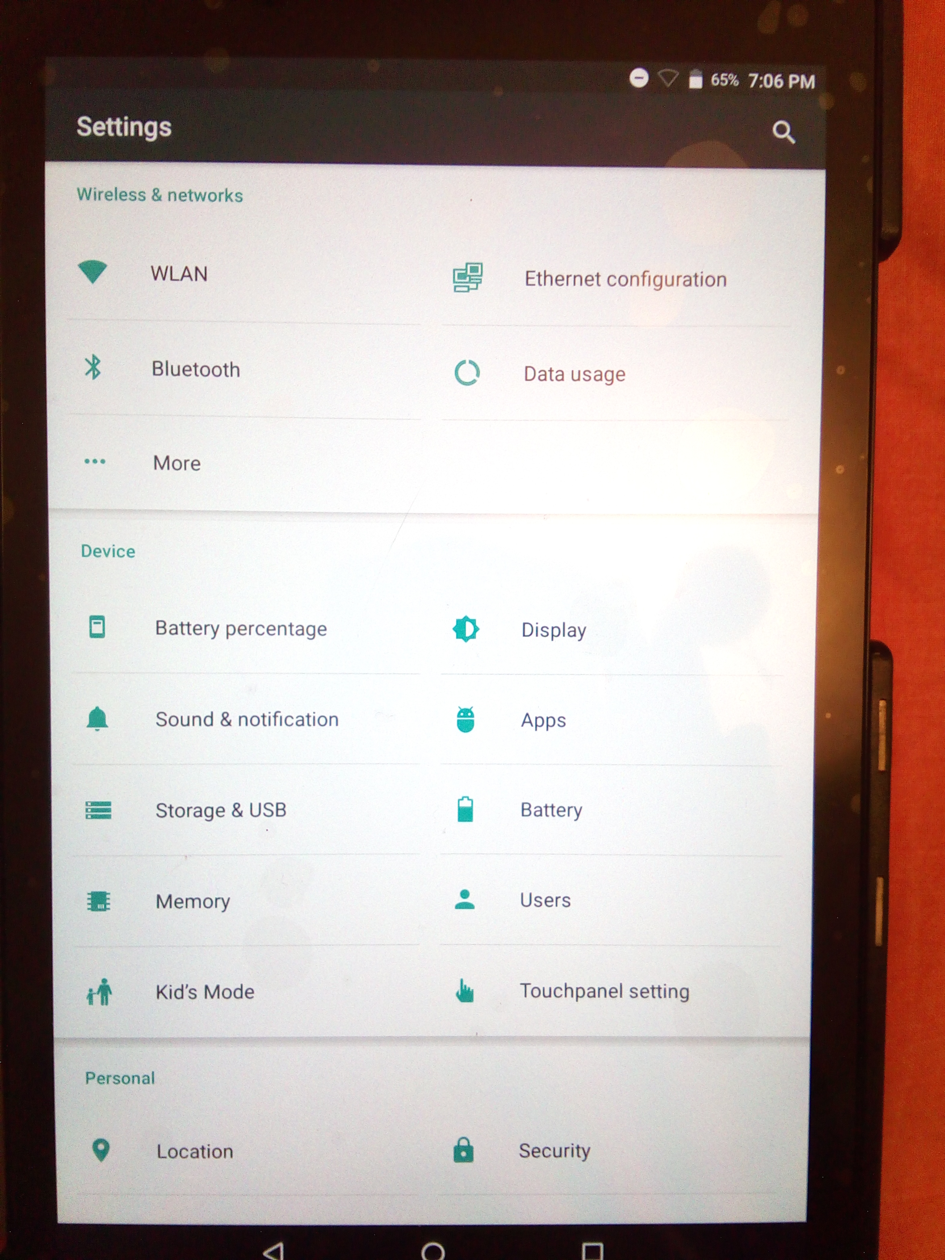

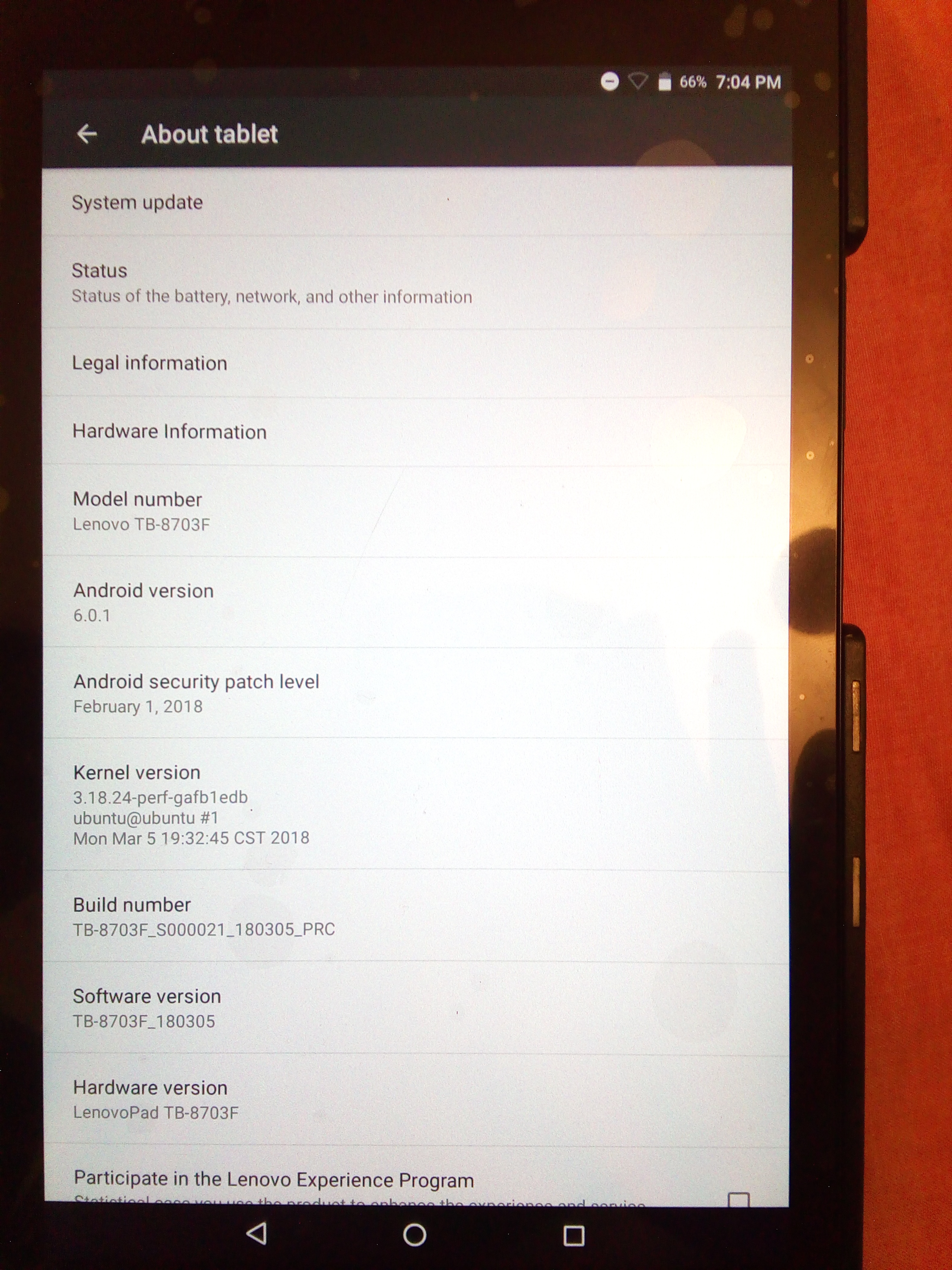

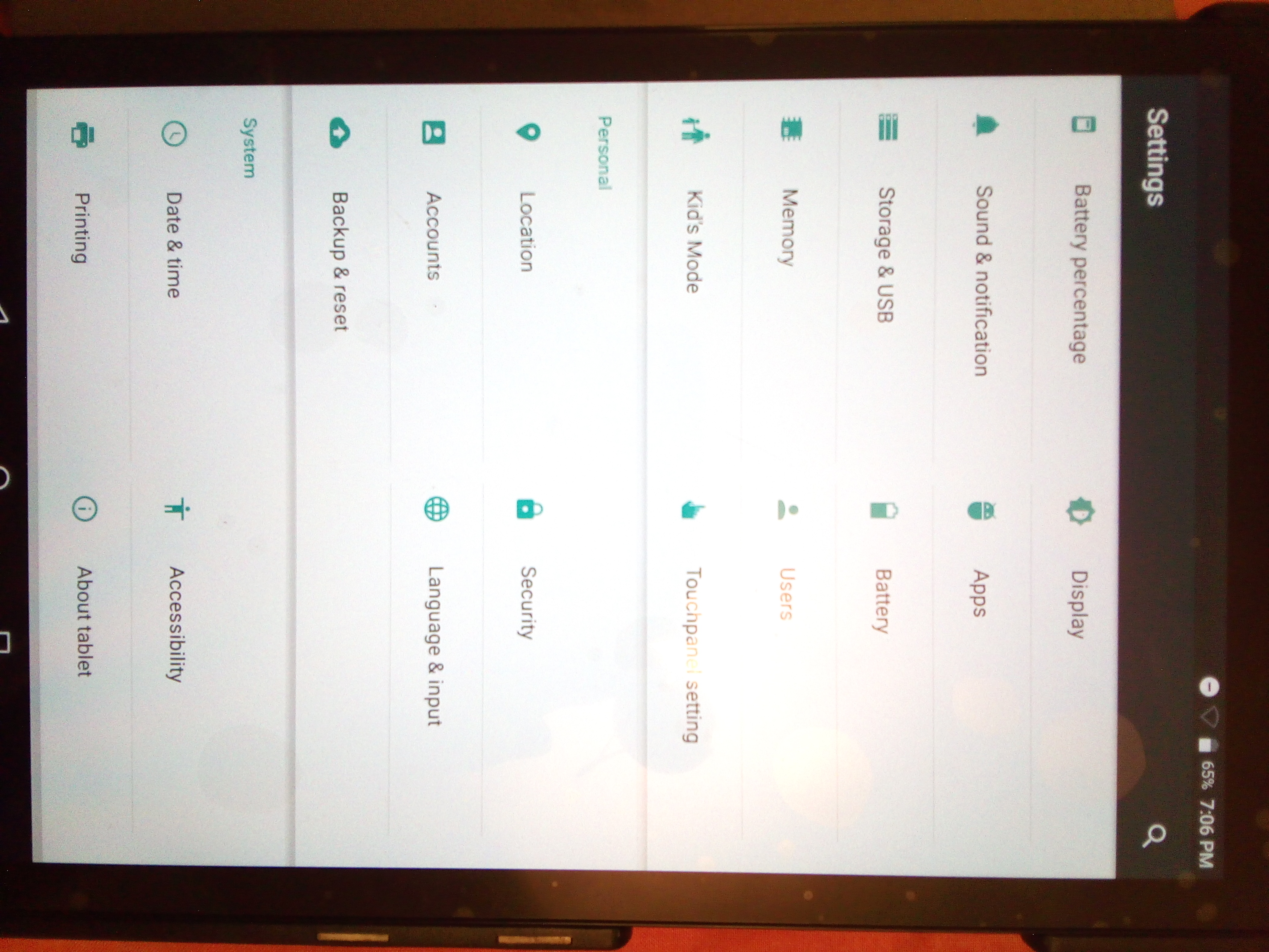

  3. תעלה צילום מסך של הטאבלט, באופן ספציפי את מסך ההגדרות שלו וabout

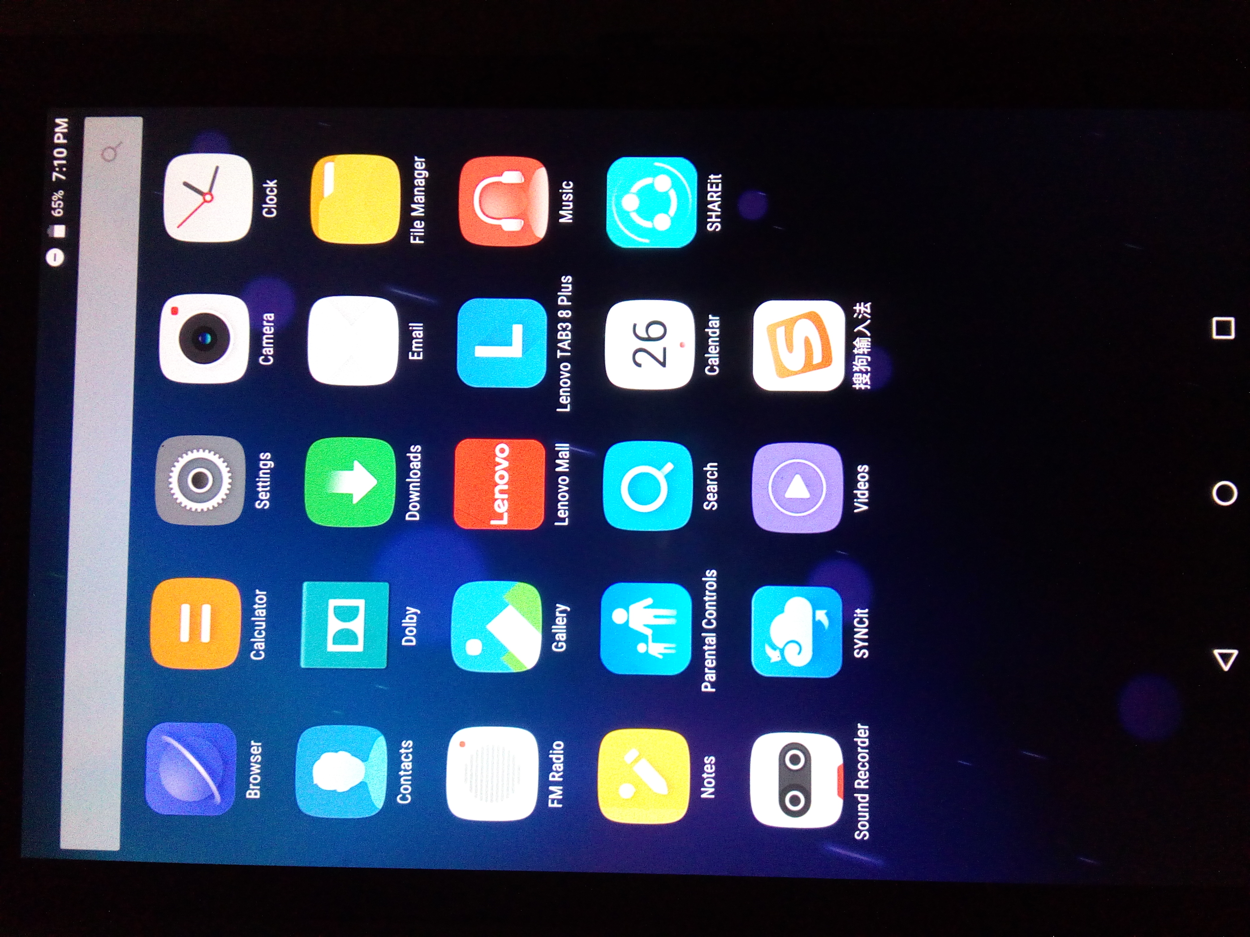

בנוסף לסעיפים 2+3 צילמתי גם את מסך האפליקציות

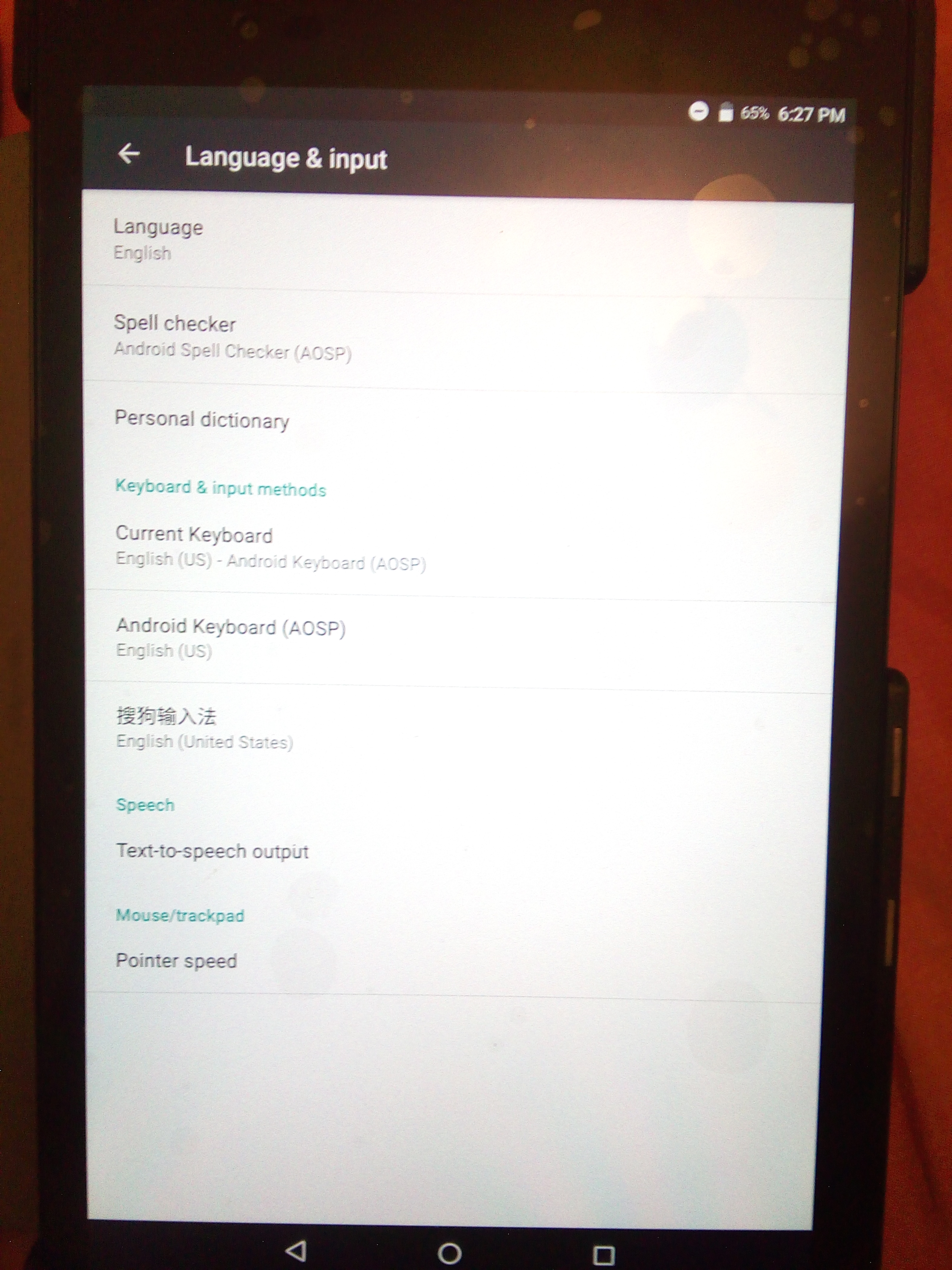

אוקיי, אפשר צילום של מה שנמצא בתוך תפריט
language and input?
בתמונה שלישית מלמעלה

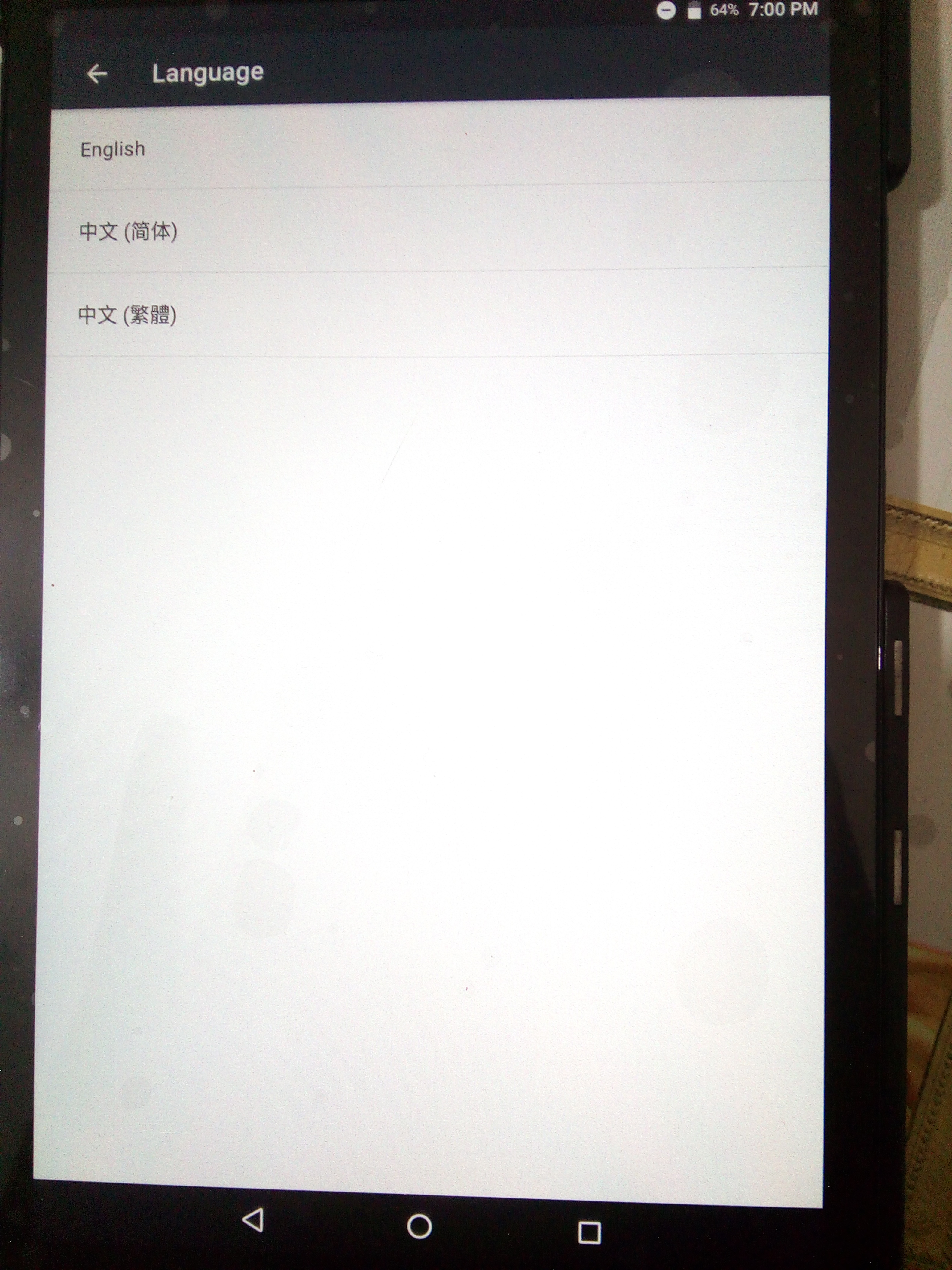

בבקשה,
אוקיי, הכיוון טוב, אבל איזה שפות הוא מראה לך כשאתה לוחץ על המילה English למעלה?
אין ספק שהמוכר מרמה. זה אכן טאבלט עם גירסת תוכנה סינית…
מה שאני מציע זה להביא את צילום המסך האחרון לאליאקספרס , פתח מחלוקת על הקנייה ואל תסגור אותה גם אם המוכר יפציר בך בשלל תירוצים.
